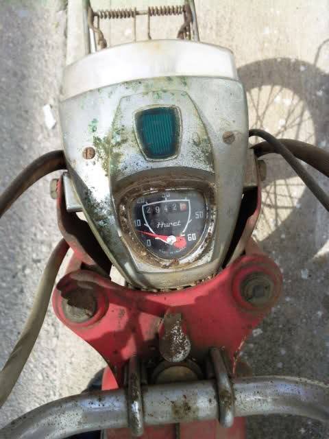

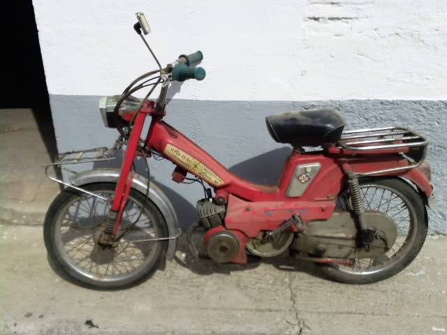

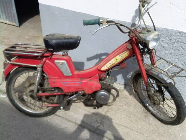

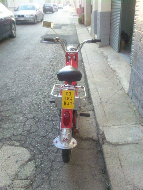

Abro este post para presentaros al amotico de mi padre, se lo compró hara ya sus buenos 26 años.
![1](https://i.postimg.cc/bJjhxxgF/1.jpg)
Lo compró de segunda mano a sus 22 años, lástima que no se acuerde de cuánto pagó por él.
![3](https://i.postimg.cc/B6Cd2dXX/3.jpg)
Tenemos toda la documentación y número de matricula de las actuales amarillas, cuando se debía hacer el cambio del cartoncillo antiguo, mi padre hombre precavido donde los haya, hizo el cambio de documentación a pesar de que ya no le daba uso.
Un trámite bastante molesto de hacer en la actualidad que nos vamos a ahorrar.

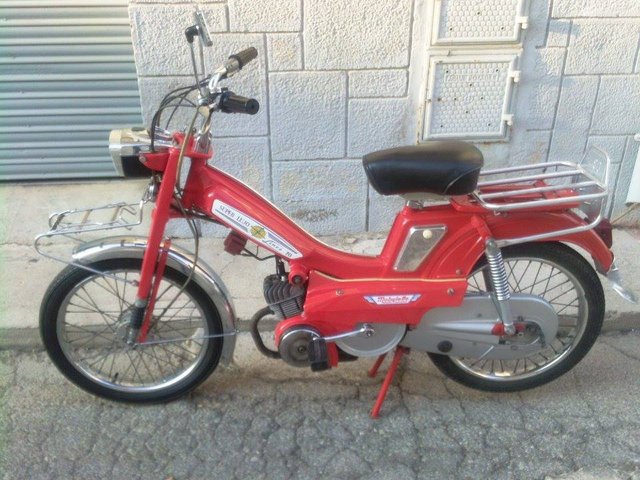

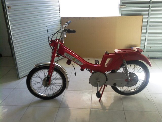

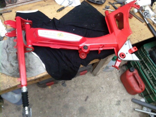

![4](https://i.postimg.cc/7ZTdKC5v/4.jpg)
El motor lo volví a arrancar hará ya cinco años cambiándole los platinos y el condensador y hoy le he dado 2 pedaladas y ha arrancado sin problema, qué buenas y fiables máquinas son.
Lo mejor es que está completo al100% y original ( los puños los tengo en una caja que los quité no sé por qué razón hace 5 años) y no voy a tener que buscar nada por ahí excepto los adhesivos que los tendré que buscar nuevos.
El cuentakms está entero y su reenvio y sirga también, es de los pocos reenvios de Moby que he visto se ve que la gente los quitaba.

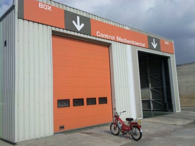

![5](https://i.postimg.cc/LXmW4NNR/5.jpg)
No sé por qué pero a mí me siguen gustando más las antiguas placas de los pueblos que éstas amarillas nuevas, creo que a nuestros amoticos les sientan muy bién.
Necesitará una buena mano de pintura y hacer todos los cromados de nuevo porque en el sitio donde vivía hay mucha humedad, ahora ya está en un sitio más seco.
Que ganas tengo de que llegue el verano y el tiempo libre!!

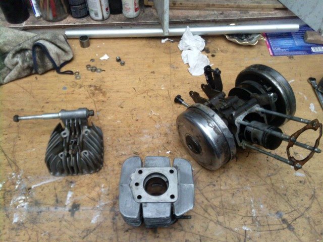

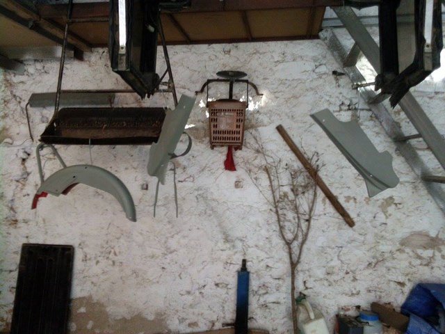

Refloto el post porque la Cota esta muy parada por culpa del propietario así que me he puesto con lo mío
La empezé a desmontar el lunes y así se ha quedado hasta hoy
![9](https://i.postimg.cc/HWqhVYSB/9.jpg)

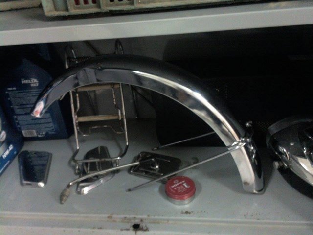

He ido limpiando con lana los cromados y no me disgustan para nada como quedan
![11](https://i.postimg.cc/pTgqhCBp/11.jpg)
Aunque hay algunos como el transportín que no me acaban de gustar, ¿¿sabeís si se pueden pulir los cromados??
Y luego estan las chapas que están medio descoloridas con un color rosado más que rojo y con un poco de óxido
![10](https://i.postimg.cc/Hkp3yVb4/10.jpg)
Mi intención es terminar mañana con el motor , necesito un cilindro nuevo porque el mío tiene el cromado picado y
ya que lo hago pues lo hago bién
A ver si tengo suerte y mañana encuentro repuesto

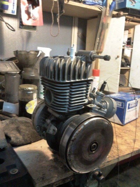

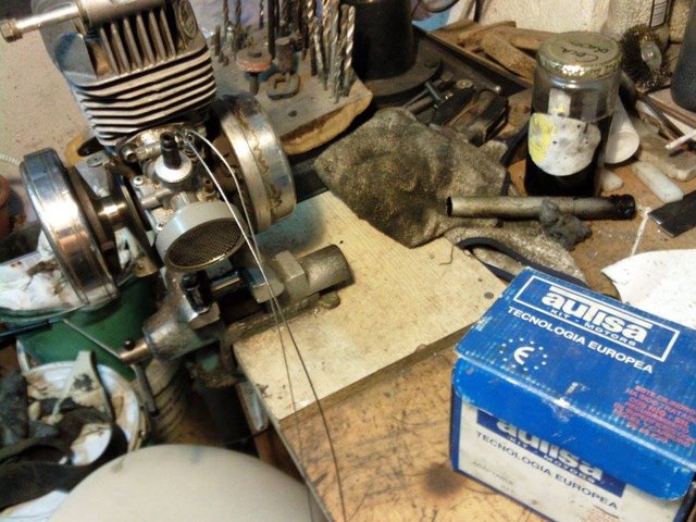

Para cuando terminé el motor ya habían empezado las vacaciones del foro así que ahora os pongo las fotos
![12](https://i.postimg.cc/90dt4hMn/12.jpg)
Encontré un equipo Autisa sin problemas en una tienda a la que suelo ir
![13](https://i.postimg.cc/D0n4Mbvx/13.jpg)
free photo hosting
Y así quedó
![14](https://i.postimg.cc/RZN6ymmx/14.jpg)
Para los mas puristas y ojeadores os digo que no le voy a montar el carburador original Gürtner
porque nunca me han gustado y además este Amal 15 siempre me ha dado muy buenos
resultados en las Moby's
Además, como las vacaciones han dado para mucho, lijé toda la chapa y ya le dí una mano de imprimación fosfatante
![15](https://i.postimg.cc/Rhghpsb0/15.jpg)
Y así se quedó el Moby, colgando como un jamón hasta el viernes que pueda darle una buena mano de rojo
![16](https://i.postimg.cc/4xDd0hwp/16.jpg)
Saludos Amotiqueros![:pc:](/users/1813/58/16/65/smiles/613943.gif)

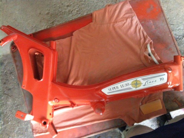

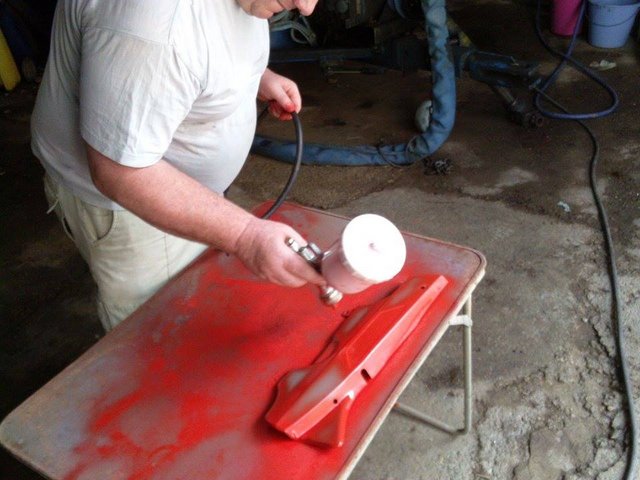

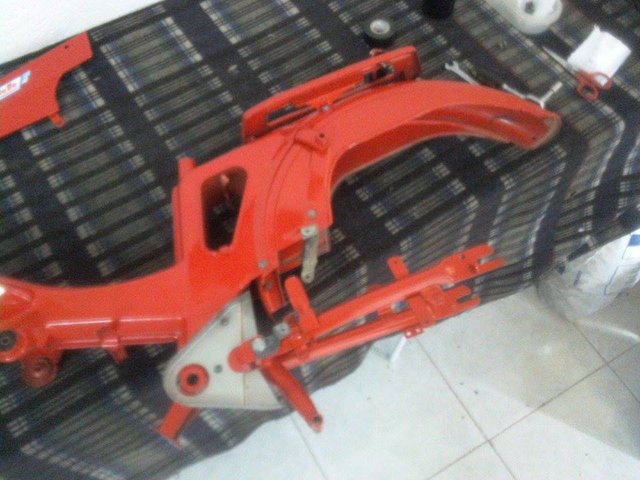

Bueno, últimamente el internet no me funciona como debería así que aunque pintamos el viernes no pude subir las fotos
Mi padre se ofreció a pintar la amotico, supongo que le haría ilusión pero a mi más porque no es lo mismo
que lo pinte yo a que lo pinte un tio con muchas más horas de experiencia
![17](https://i.postimg.cc/NMggh8X2/17.jpg)
Así que tras un par de horas de pintar y colgar dejamos la amotico el viernes por la tarde
![18](https://i.postimg.cc/4xVZm2bh/18.jpg)

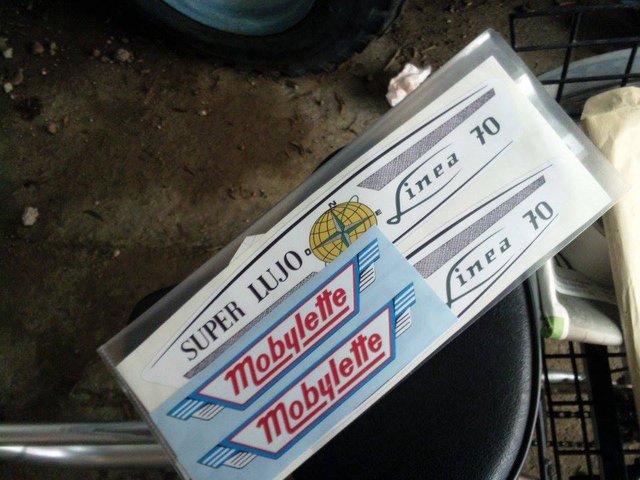

Luego el sábado por la mañana lo aproveché para pegar los adhesivos que me hizo el forero Carlos y que son clavados a los que llevaba
![20](https://i.postimg.cc/1t5Z7mxp/20.jpg)
Así que con un cubo con agua y jabón las fui pegando y las dejé secar el resto del sábado
![21](https://i.postimg.cc/s2mkhkB1/21.jpg)
El domingo tras comprobar que estaban bien pegadas y que no quedaba rastro de agua le dimos la capa de barniz a toda la amotico
y la dejé colgada hasta el viernes que pueda ya empezar a montarla
Aprovecho para agradecer públicamente el buen trabajo realizado por el forero Carlos con mis adhesivos, son PERFECTOS
Un Saludo![:pc:](/users/1813/58/16/65/smiles/613943.gif)

Pues nada, tras todo el verano metiéndole caña al final ya la doy casi por terminada a falta de unas pocas modificaciones estéticas
![30](https://i.postimg.cc/9QhT4K56/30.jpg)
Quiero agradeceros todas las cosas que he aprendido por aquí y los truquillos estéticos que es por la parte que más flaqueo
¿Qué hubiera sido de los cromados sin la lana?
![32](https://i.postimg.cc/Y9ZLtyzy/32.jpg)
