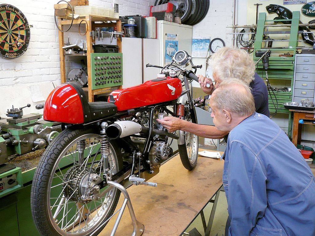

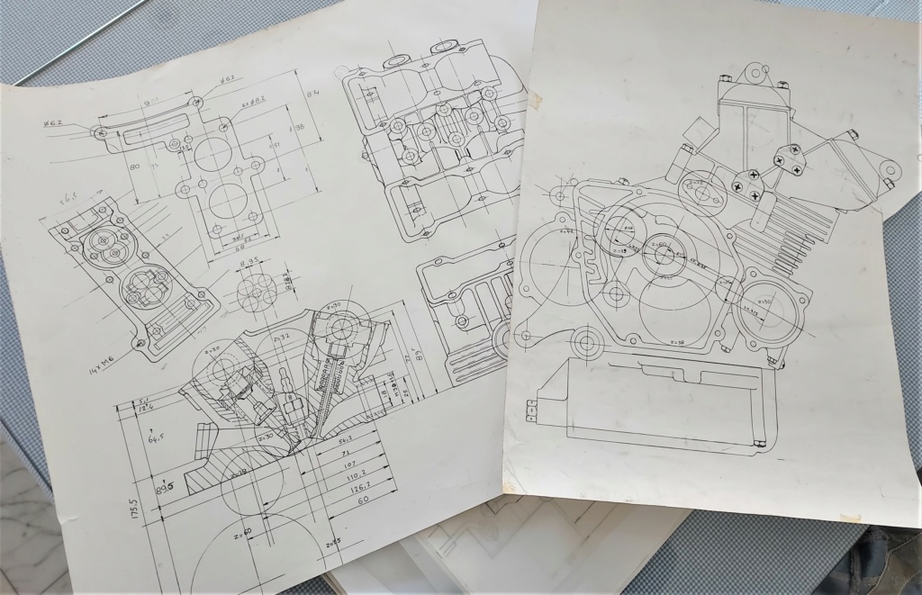

Soy increíblemente afortunado de haber adquirido esta extraordinaria réplica de la famosa Honda RC116 con la que Ralph Bryans y Luigi Taveri ganaron el Campeonato de Fabricantes de 1966 para el fabricante japonés.
Este fue construido por el ingeniero-constructor más talentoso, Nico Claasen de Holanda.
Pasó 6 años copiando y diseñando toda la motocicleta, que él y un par de amigos fabricaron, fabricando todo, de punta a punta. El motor es una maravilla, un twin-cam, 8 válvulas y 4 tiempos que genera 13,7 CV a... ¡22000 RPM! La línea roja es 23500 RPM.

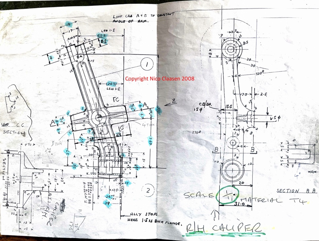

El freno delantero es un disco grande, que utiliza la llanta como pista, con pinza tipo bicicleta, accionada por cable. La pinza está hecha, como muchas otras piezas, de titanio.
Esta motocicleta Honda fue diseñada por un ingeniero de 24 años, Shoishiro Irimajiri, contratado por el propio Soichiro Honda, y este fue su primer trabajo, para solucionar los intentos anteriores que habían sido fallidos para proporcionar suficiente potencia.
Al reducir el peso y la fricción de los componentes, Shoishiro pudo aumentar las RPM de 15000 a 23000 y la potencia de 11,5 HP a casi 14 HP (en la rueda trasera, por supuesto).
Bryans ganó el campeonato en 1965 con el RC115, y en 1966, él y Taveri ganaron 3 carreras, pero Hans Anscheidt, ahora conduciendo el Suzuki RK66 de 12 velocidades, ganó el título individual.

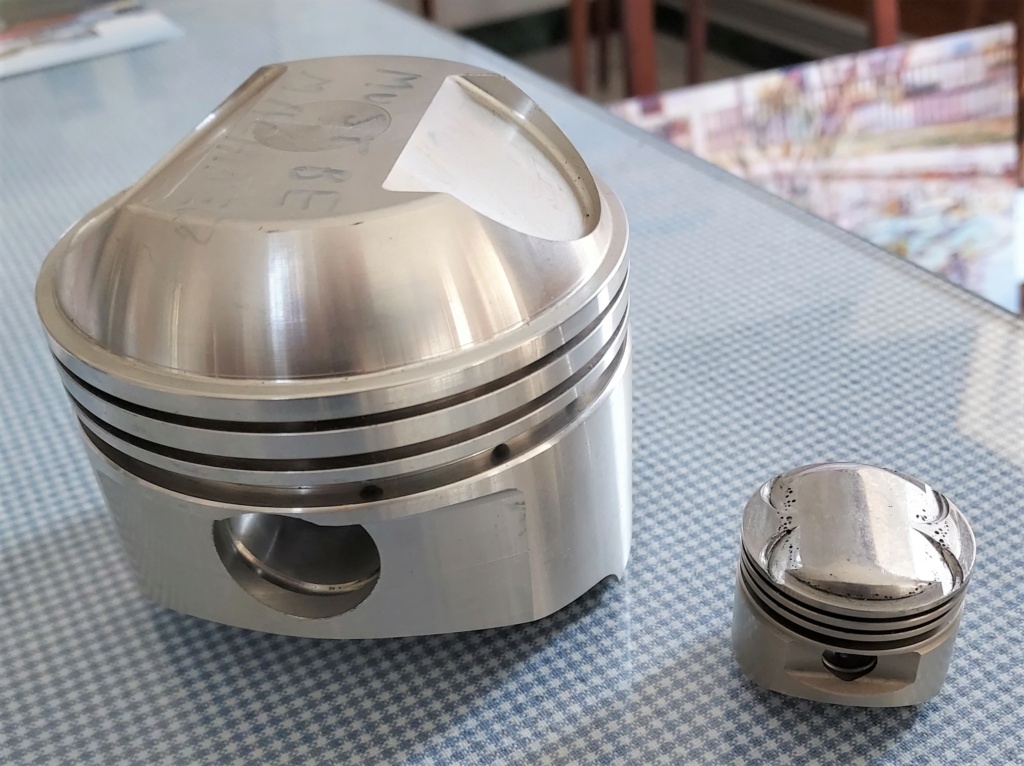

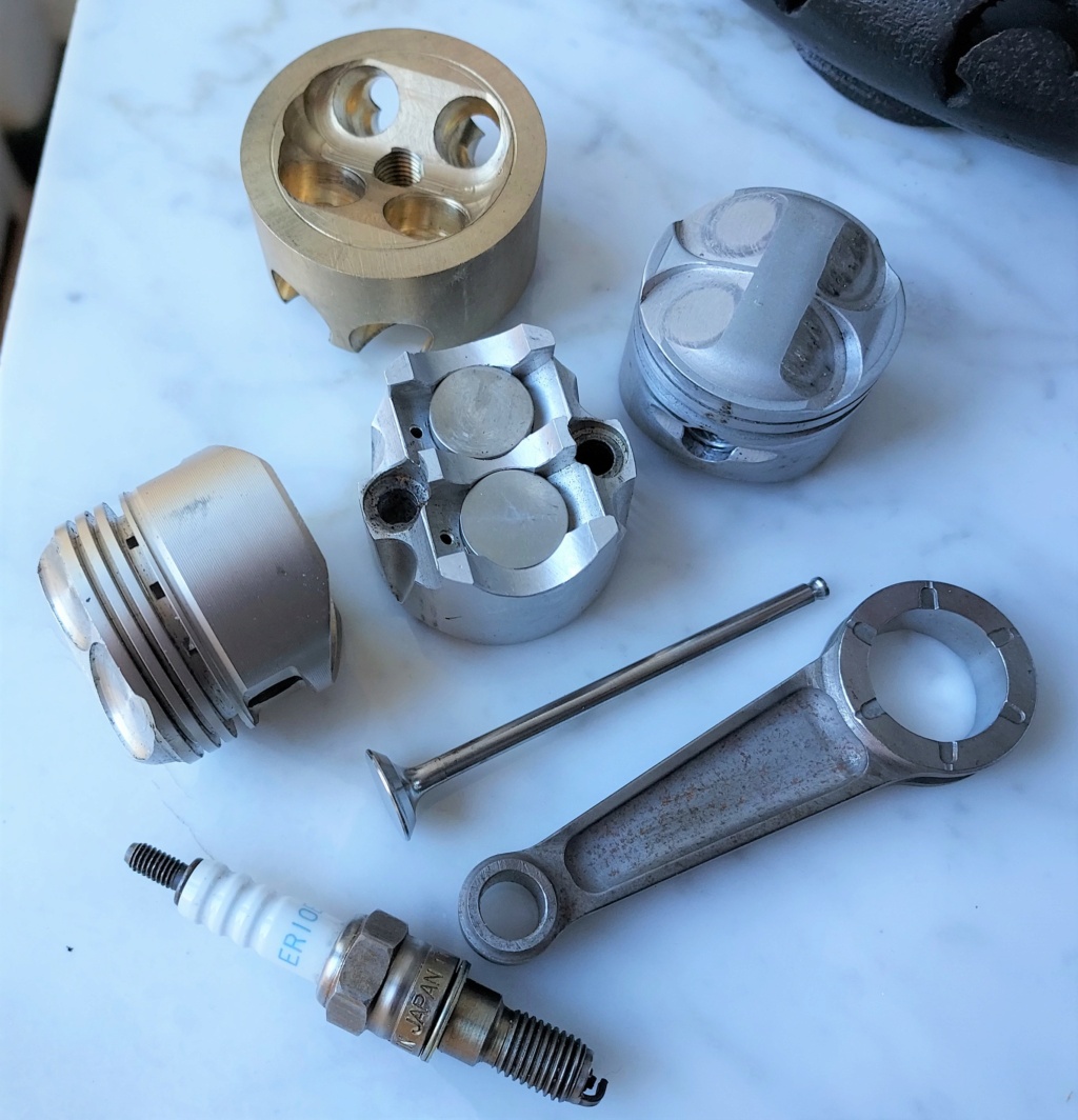

Aquí están algunas de las partes del motor, ¡compruebe esa válvula de escape de 11 mm!
El pistón más grande es de un motor de Fórmula 1 de 4 cilindros Coventry-Climax de 2.5 litros de 1960.

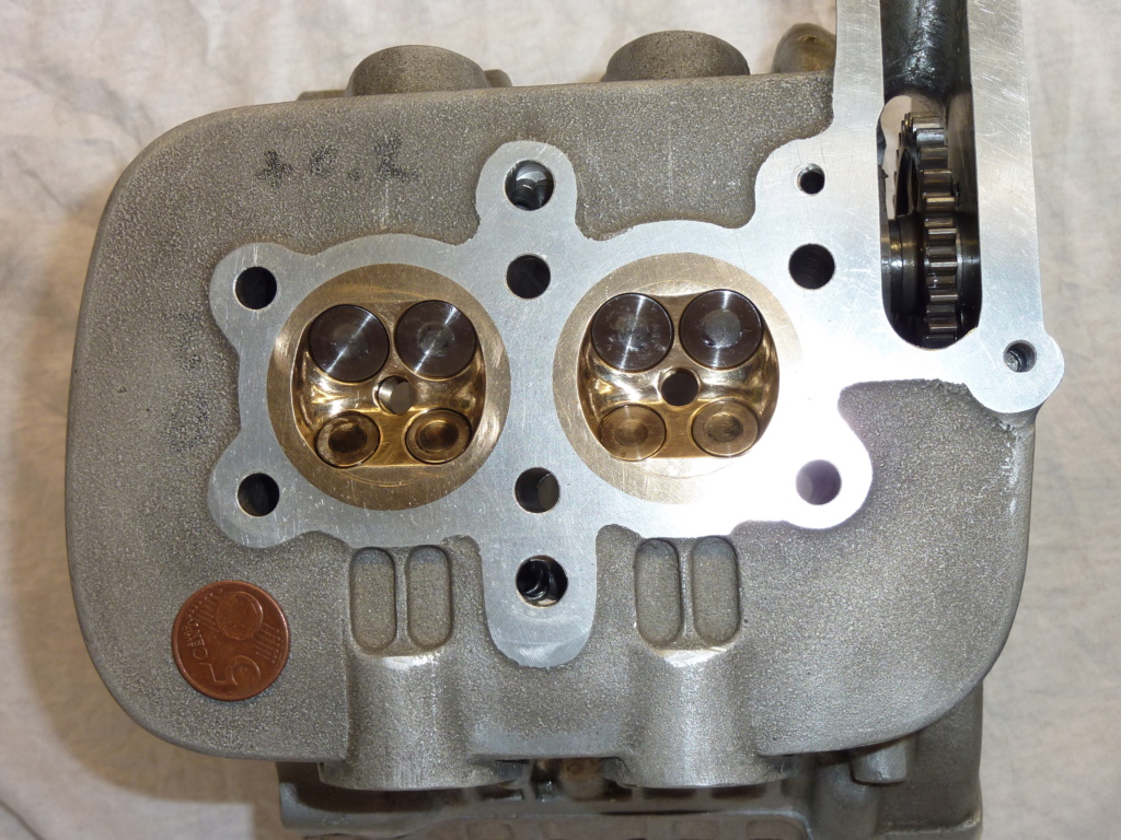

T54, el interior de la culata es un postizo de bronce/cobre como los culatines de las 2t modernas?

Sí, Merlin,
Honda usó este sistema de inserción de bronce para la cámara de combustión desde sus primeros motores Grand Prix en 1958. Permite el uso de motores de varios cilindros de diámetro muy pequeño, sin necesidad de asientos de válvula insertados. El RC149 de 125 cc y 5 cilindros, así como los motores de 250 cc y 297 cc de 6 cilindros utilizados por Luigi Taveri, Jim Redman, Ralph Bryans y Mike Hailwood están construidos de la misma manera.
El inserto de bronce está debajo de la culata, mientras que otro inserto de aluminio está atornillado encima en la fundición de la culata.
