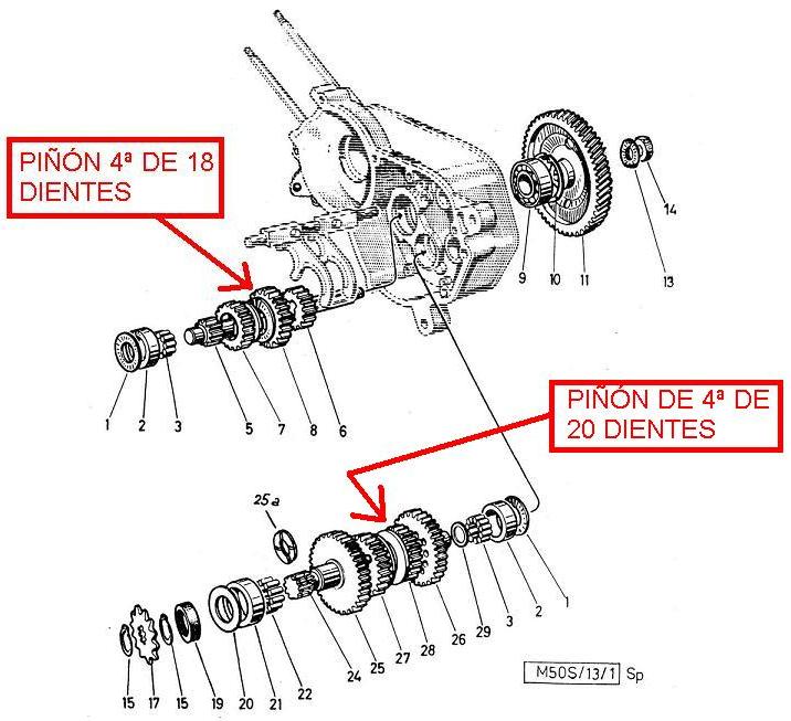

Nos vamos acercando al motivo de este post: ¿qué corona sería la más adecuada?. Veamos primero un poco de teoría de cajas de cambio de motocicletas. Existen los siguientes parámetros que determinan el desarrollo de cambio de una motocicleta:
- Velocidad de giro del motor, se mide en revoluciones por minuto (rpm). Las llamaremos "n". En nuestra Puch, la potencia máxima se obtiene a 5.500 rpm, de serie, con el Metrakit que equipa, podríamos elevarla a 6.000 y parece que tiene fuerza hasta las 6.500 rpm. Serán éstas las rpm de cálculo. n=6.500
- Primario: aquí se produce la primera desmultiplicación. Consta de 2 piñones. En el caso de nuestra Puch: 18/72
-Piñonaje del cambio: solo nos interasa el de 4ª velocidad. Consta tambien de 2 piñones. En nuestra Minicross: 18/20.

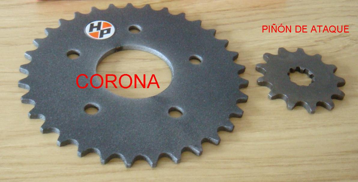

- Transmisión secundaria o final: es la única parte visible y donde se encuentra la corona habitualmente sustituida. Podríamos cambiar tambien el piñón de ataque (el más pequeño), pero ello conlleva variaciones más radicales. Tambien es cierto que montar un piñón de ataque mayor no obliga a acortar la cadena, lo cual es mejor. Al final de este post, veremos si conviene cambiar el piñón o la corona. La transmisión final de nuestra Puch conta de 2 piñones que se conectan mediante una cadena simple. El piñonaje es: 11/45.

Podríamos cambiar la rueda trasera, pero eso perjudica la manejabilidad y sube el peso , lo que resta potencia al motor. Lo descartamos, porque además suelen ser más caras que un piñón nuevo. ¿Y la corona trasera? Bajamos 1 diente (de 45 a 44), pues habíamos dicho que lo que estuviera en el denominador, para aumentar el resultado, habría que empequeñecerlo. La fórmula nos da: 42,66 km/h. ¿Por qué subimos tan poco si hemos cambiado 1 diente tambien? La explicación es sencilla: los cambios son proporcionales a la relación secundaria: 11/45 casi igual a 4. Luego, 1 diente más en el piñón de ataque, equivale a 4 dientes menos en la corona, aproximadamente. Si repetimos el cálculo con 41 dientes en la corona: 45,79 km/h casi clavado a los 45,51 obtenidos tras cambiar 1 diente en el piñón. Lo malo es que una corona más pequeña, implica estirar un poco la rueda hacia detrás, y podemos quedarnos cortos con el tensor de la cadena de transmisión.
