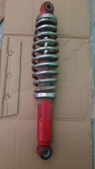

Respecto a las traseras, he sacado los muelles, me falta una "C" que no la tenia y el muelle quedaba doblado. Por otro lado los embolos no hace funcion alguna porque parece que de aceite no les queda ni gota. ¿Alguien sabe si estos llevan solo aceite o tambien llevan algun tipo de gas? Tenia pensado chorrearlos y volverlos a pintar, repararlo y cromarle los muelles. ¿Sabe alguien si se venden los muelles sueltos y donde? Ya que no los he encontrado de este tipo y quizas salga más barato unos nuevos que mandarlos a cromar.

Para los amortiguadores es posible que te salga mas a cuenta comprar unos nuevos, los que montaba esta moto eran bastante sencillos y solo cromar los muelles te puede costar mas que unos amortiguadores completos nuevos, mide la longitud de los tuyos y mide el diametro del hilo del muelle, busca algo similar nuevo, saldras ganando.

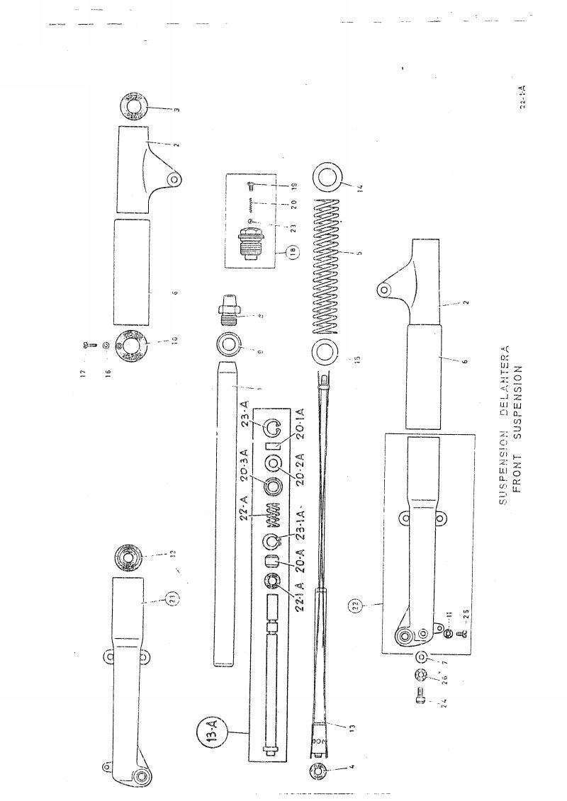

Tambien he localizado un despiece de la suspension delantera de una mercurio, que lleva las misma que la Junior o eso tengo entendido. Parece ser que estan todas las piezas, pero no consigo salir de la duda si lleva alguna junta de goma o similar.
Adjunto imagen:

Por otro lado respecto a los retenes, en las imagenes se aprecia que mide 33mm exterior y 27mm interior, pero no encuentro retenes con esas medidas. No recuerdo donde vi que llevaba dos retenes tal como dices, en lugar de uno.
Adjunto imagen:

Juan.- Estoy totalmente de acuerdo con la exposición de Gonzalo. Yo siempre suelo comprarlos nuevos pues repararlos cuestan hoy en día mas que nuevos.
Contacta con Cañero Betor que seguramente tendrá algunos iguales y si no te los fabrica y a muy buen precio. Aproximadamente unos 120.- €

Si la horquilla es la misma de las Mercurio, prueba a contactar con cincohierros, es "especialista " en Mercurio.
Re: Suspensión Bultaco Junior 74 GT2
Buenas noches, la horquilla es diferente a la mercurio. Debes buscar una Lobito 100, junior o brinco. Yo dispongo de un juego de botellas
