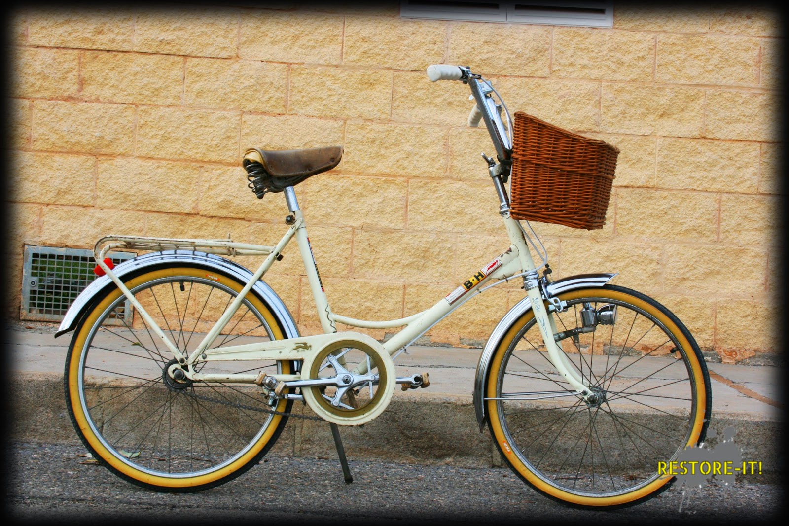

Después de buscar por la red, encontré ésta bh. Por la foto parecía entera y era lo que buscaba.
Me la enviaron desde Burgos a Tarragona.
Y así llegó:
Desmontaje.
Pulidos los muelles y pintada de blanco la base del asiento.
Un pequeño bollito en la horquilla. Enmasillado y lijado.
Imprimación:
Limpieza de rodamientos a parte de eliminar el óxido las llantas dentro de lo posible..
Pintura: Se ha pintado con Spray de carrocería de coche. Más resistente. El color tuvo que ser diferente ante la dificultad de encontrar el mismo. Pero ya me gusta.
Montaje:
Posteriormente, se lacó toda la bici.
Pegatinas nuevas.
Se han cambiado las fundas y cableado de frenos.
Neumáticos nuevos con banda blanca michelin.
Licencias que me he tomado : la luz trasera de quita y pon y un timbre no original.
Me falta localizar una bomba de aire , un reflectante trasero y una bombilla para la luz delantera.

Ccavalles te ha quedado fenomenal.

Realmente ha quedado muy bien de pintura. Estoy contento con el resultado. Ahora estoy con la bomba de aire. Encontré una que por medida encaja ( decatlon ) ,pero es negra , la estoy pintando de blanco. Veremos el resultado. Más por tema decorativo que por uso.

¡¡Preciosa!!........,Felicidades,te a quedado perfecta,una joyita.

Te ha quedado de lujo.
Re: Restauración BH plegable
Tendrían que volver a fabricar éste modelo!

Unas fotos en exterior ya terminada del todo.

Lo malo de ahora, es que obligan a llevar casco para un simple paseo.
pero la he usado un par de veces y me encanta lo fácil que se maneja.
